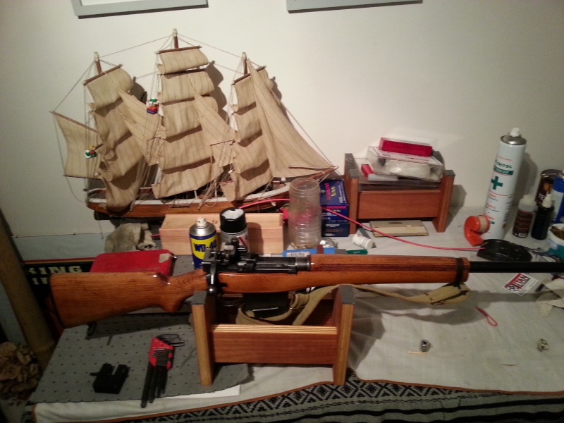

Il y a quelque temps j'ai entrepris la remise en condition d’une carabine à mon fils, c’est une Lee Enfield N°4 mk1 transforme par AJ PARKER de  type  Envoy en 7.62mm  cela ressemble à une grosse Lee Enfield N°8 avec tunnel et dioptre.
Les finitions des bois ont été réalisés avec la gomme laque " TRU OIL GUN STOCK FINISH KIT FOR RIFLES"

Le talon de crosse a été récolé grâce à de la gomme vulcanisante servant à l’étanchéité des carters  métallique sure le bloc en fonte
La crosse à l'état brute après remise en état du garde main inférieur.
N°4 AJ parker type ENVOY & N°8 20140111
Nota les jeux du canon p/r ont été limités après avoir tourné une entretoise cylindrique en hêtre de 30mm de long et de Ø 25/27mm puis coupé afin d'obtenir deux demi coquilles qui ont été assemblé aux garde main supérieur et inférieur  à Araldite colle bicomposant.
