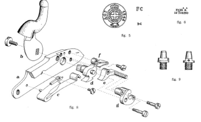

Message  urrikane Mar 28 Avr 2020, 16:47
Je ne savais pas! la beauté des forums n'est que cela, vous apprenez toujours!
Au lieu des photos, je vois que vous avez un modèle de pistolon de cavalerie italien 1860!!!!
La balle adoptée pour ce pistolon était la même que le fusil d'infanterie qui avait cependant été abattu avec une charge réduite à 3 grammes de poudre à canon.
Avec cette charge, une vitesse de 188,54 m / s a ​​été obtenue ainsi que des tests effectués avec le pendule balistique, obtenant ainsi une énergie cinétique d'environ 60 kg / m.
Voici l'arme et la balle dans les dessins d'époque
Pistolon Cavalerie 1843 italien 169
Pistolon Cavalerie 1843 italien 2_orig11
Pistolon Cavalerie 1843 italien 250Pistolon Cavalerie 1843 italien 3_orig11
