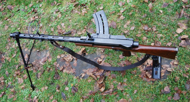

Le fusil-mitrailleur (fm. mod. 25 ou LMg 25 pour Leichtes Maschinengewehr Modell 1925) fut développé dans le courant des années 20 par le colonel Adolf Furrer, directeur de la Fabrique fédérale d'armes. L'arme fut adoptée en 1925 par l'armée suisse et produite par la Fabrique fédérale d'armes (Waffenfabrik) jusqu'en 1946 environ
L'arme est restée en service jusqu'à la fin des années 50 et à l'adoption du Fass57 qui procurait désormais à chaque soldat plus ou moins la puissance de feu du groupe FM.
Données techniques :
Calibre : 7,45 mm
Longueur du canon : 585 mm
Nombre de rayures : 4
Profondeur des rayures : 0,225 mm
Longueur du pas des rayures : 270 mm
Distance entre les organes de visée : 582 mm
Longueur de l'arme : 1163 mm
Poids de l'arme sans supports et non chargée : 8,65 kg
Poids de l'arme avec supports antérieur et postérieur non chargée : 10,77 kg
Cadence de tir : 490 - 520 coups minute
Le fm25 est une arme automatique qui fonctionne par long recul du canon; le refroidissement se fait par air; l'arme tire culasse ouverte (remarquez le système de genouillère latérale)
la genouillère du canon de rechange
elle utilise la même munition que le mousqueton 31 dans des magasins de 30 cartouches.
Le sélecteur de tir possède trois positions : "S" pour arme assurée, "F" pour tir coup par coup et "M" pour tir en série (rafales)
Le fm25 tire normalement avec avance à la percussion, le curseur du cliquet se trouvant sur la marque rouge; une partie de l'énergie due au recul sert alors à freiner la masse de la partie mobile dans son mouvement vers l'avant afin que l'arme reste stable pendant le tir.
Lorsque le curseur du cliquet est positionné vers l'avant, l'avance à la percussion est supprimée et la force du recul n'est pas freinée; ce mode de tir est utilisé pour tirer de haut en bas afin de vaincre la force d'inertie, lorsque l'arme est encrassée et pour les tirs à blanc.
On préconise le changement de canon après trois magasins en temps de paix et si possible, après six magasins en temps de guerre. Pour refroidir le canon il faut ouvrir la culasse; le canon peut être arrosé avec de l'eau ou bien complètement immergé; dans la neige il faut tourner continuellement le canon pour éviter une déformation due à un refroidissement inégal des parois; on peut aussi tremper l'arme toute entière dans de l'eau en ayant au préalable ôté le magasin et ouvert la culasse.

Changement de canon
Le canon de rechange, sa culasse et la tringle de nettoyage sont contenus dans un élégant tube de cuir épais
Le tir, en rafales continues, demande le changement du canon après 180 coups suivant le règlement. Toutefois, le feu étant pratiqué par rafales courtes (7-8 cartouches) et le canon pouvant être refroidi en versant 1 litre d'eau sur le manchon de l'arme, le changement sera moins fréquent. La durée théorique de la mise en place du canon est de 17 secondes.
En 1935, la Fabrique fédérale d'armes à Berne crée un affut-trépied qui permet d'obtenir le maximum de la très grande précision de cette arme; son poids de 11 kilos permet de lui faire suivre le fusil-mitrailleur.
Cet affût est utilisable pour le tir contre avion, volant jusqu'à mille mètres, à une vitesse ne dépassant pas 600 km/h (nous sommes en 1935 !). L'arme est alors équipée d'une grille correctrice et d'un guidon à ressort avec perle de mire
Il faut toutefois tenir compte, dans ces utilisations, de la servitude provenant de l'échauffement du canon. Fin de citation.
Le F.M. 25 a aussi été utilisé comme arme fixe dans les forteresses.
