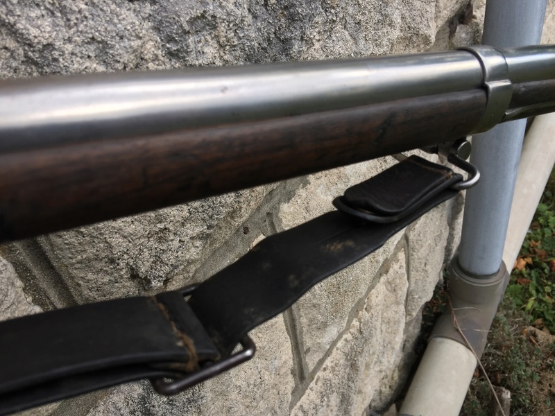

bonjour,
Je voulais partager avec ma petite acquisition.
Un 1822tbis qui était en piteuse état , que j'ai légèrement blanchi au niveau du bois mais surtout poli tout ce qui était metal.
Il est pas Beud, mais je l'aime bien.
Je n'ai jamais tiré avec, d'ailleurs je ne sais pas comment m'y prendre ...
Place aux photos

je le trouve très bien ton fusil 1822Tbis et je te félicite pour ton remarquable travail sur le métal . la baguette est une baguette de mousqueton et si elle n'a pas été rallongée par soudure d'un bout de métal , je te conseille de bien la garder en l'état , elle fera ton bonheur le jour ou tu en cherchera une .
pour le bois , tu peux bien améliorer l'aspect en relisant les conseils prodigués au chapitre entretien restauration ...mais surtout pas de ponçage agressif , tu dois sauver au max. les poinçons restants..
bravo et bon courage

Mais il est bien beau...
Avec quoi l'as-tu poli ?

Je l'ai poncé au touret avec une brosse bronze, puis je suis passé a la brosse nylon ,
Puis re avec une brosse bronze mais très usé, puis feutre.

mon avis est qu'il faut absolument proscrire les brosses et les tourets (quels qu'ils soient ) sauf pour les casseroles , burins , ferrures de portails.......et armes à l'état de pièces de fouilles .
avec les brosses tu casses systématiquement les angles.....je pense qu'il vaut mieux "tirer de long "avec le grain qui va bien mais ce n'est pas le même boulot .

J'ai oublié l'essentiel , la finition est faites au papier à poncé et à l'eau !!
Le touret c'était juste pour dégrossir, mais je ne touche pas aux angles !

Et vous auriez une technique pour bien nettoyer mon bois ?
J'ai fais plusieurs poste et j'entends le mots polissage du bois ...
Une technique ? Car j'ai beau faire les postes, je ne trouve rien .

On dirait que la crosse a pas mal de gnons, bien crasseux au fond car mal nettoyés par les procédés précédents.
J'essaierais de frotter à l'aide d'un vieux gant de toilette, avec une solution assez concentrée de soude caustique en cristaux (NaOH, pas "soude Solvay") ; gants caoutchouc obligatoires, lunettes très conseillées. Eventuellement, continuer avec une brosse nylon très douce (une brosse à dents pour les recoins).
Ça aura au moins l'avantage de nettoyer toute la surface à l'identique, même au fond des creux, et sans la moindre abrasion ; peut-être ça éclaircira un peu le bois.
Tout ça doit se faire sans traîner, pour éviter que le bois ne s'imprègne. Ensuite abondant rinçage à grande eau, essuyage maximal au torchon, et séchage final volontairement assez lent pour éviter les déformations.
Voir alors si des passages à la pattemouille peuvent relever une partie des enfoncements ; mais comme ça paraît bien vieux, j'en doute...
Un ponçage fin ne serait à envisager que si on pensait qu'il amènerait à un état de surface quasi-impeccable, car s'il laisse beaucoup de gnons entre des surfaces polies, ce ne sera qu'un vilain gâchis.
Franchement, je doute que le ponçage soit de mise... Alors simplement un papier ultra-fin après passage au dessus d'une gamelle d'eau bouillante (à faire plusieurs fois), pour casser les "poils qui rebiquent" et restituer le poli initial (sans sa composante crasseuse).
Et finalement, éventuelles (et discrètes) retouches de teinture (brou de noix +- dilué) pour atténuer des taches claires, et huilage standard...
