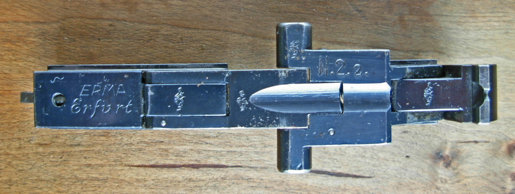

Et bien voilà, cette conversion des années 70 m'a été proposé par le cédant du P08 1940 que je vous ai présenté, je le salut d'ailleurs certain qu'il va parcourir ce post.
Détenu en B5, c'est un bel objet, monté il donne l'aspect d'artillerie, tiens je me demande si sans l'entretoise cette conversion est prévue pour les canon long.
Question fonctionnement et bien il faut de la munition 'qui tape', je n'ai pas encore trouvée celle qui est parfaite, quelques petits ratés ou il faut juste appuyer un peu sur la genouillère pour la fermer mais on peut tire 4 ou 5 mun sans incident de tir . L'aguila va pas mal, il me semble que c'était de la 'SUPER extra', la T22 moins bien, la CCI c'est zéro.
Vous conseils sont les bienvenus
A bientôt
A bientôt

L'entretoise ne fait pas 10 cm ! , si 5 cm peut convenir sur un navy à tube de 15 cm
Il y a deux conversions , de 34 et 36 ...dites grande et petite boite !

Donc pour monter l'ensemble il faut déposer l'éjécteur?
Me reste a en trouver un, merci fred

Je reviens sur ce post après une série d'essai de différentes munition, essais plus axée sur le fonctionnement que sur le résultat, chaque chose en son temps.
Pour avoir essayé une multitude de 22 je confirme qu'il faut une munition musclée, avec une vitesse standard ça ne cycle pas
Le fonctionnement est bon avec la remington golden 'hight velocity'
A noter que lorsque j'engage plus de 3 mun dans le chargeur, le première se mets en travers lors de l'approvisionnement (des fois celà passe avec 4 mais jamais avec 5 sachant que le chargeur peut en contenir 7)
Je pense que le ressort du chargeur est un peu trop musclé, si vous avez une autre idée je suis preneur
A bientôt
A bientôt

Regarde du coté des lévres du chargeur, des fois que
Sinon tu a essayer des mun pour pistolet? Genre rws pistol

Bonsoir Guillaume
Je ne pense pas que ce soit les lèvres puisque avec 3 mun ça fonctionne
Sinon je n'ai pas essayé les RWS
A bientôt
A bientôt

je pense effectivement qu'il est préferable d'utiliser d'autres marques de mun' avant toutes choses....
joselito- Modérateur
- Nombre de messages : 17450
Re: Conversion ERMA 22LR pour P08
321 m/s pour la remington
il faut être au moins à cette vitesse et tester le profil de chez RWS, il y a du choix entre la R50 à 17 € , la R100 à 19 € et la haute vitesse cuivrée à 7 € la boite
une explication sur l'écart de prix?
Il y a aussi la GECO à 4 €

jackdaniels a écrit:Bonsoir Guillaume
Pas certain, toutes les cartouches d'un chargeur peuvent ne pas se présenter sous le même angle. Et le fait que ce soit uniquement les 3 premières qui passent est une piste de réflexion.

Comment cette arme cycle t'elle? Je suppose que les oreilles de la carcasse ne font pas déverrouiller la genouillère? Merci
Laurent

Culasse non callée comme bien des 22 semi-automajkejevrosime a écrit:Bonjour
Laurent

J'ai la même conversion, pour moi elle tire et cycle bien (au début j'ai eu quelques ratés mais elle devait être presque neuve et il fallait sûrement la roder...) je tire des .22lr high velocity (marque Decathlon ou autres) pour que cela cycle bien.
Par contre mon soucis est que l'arrêtoir de culasse n'arrête pas la culasse en fin de chargeur, pourtant de par sa forme il me paraît devoir être fonctionnel ! Ca fonctionne chez vous ?
