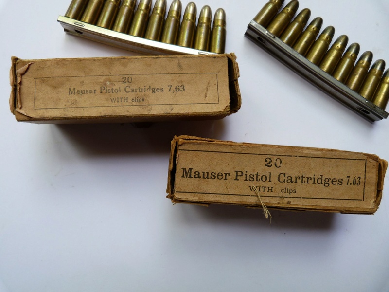

Les boites de 20 cartouches sur lames, avec marquages en anglais sont de production de la F. N.
Les photos:

Une petite boite des années 30, 20 cartouches sur lames...je suppose qu'elles sont marquées BKIW, car la boite n'a jamais été ouverte!
Les lames-chargeur pour Mauser C96 Boite_11

lu1900 a écrit:http://egun.de/market/item.php?id=6957314
Les lames-chargeur pour Mauser C96 72113
Merci.
On va dire que c'est un bon rapport qualité/prix, mais je suis prêt à mettre un peu plus pour avoir un peu plus propre Very Happy
