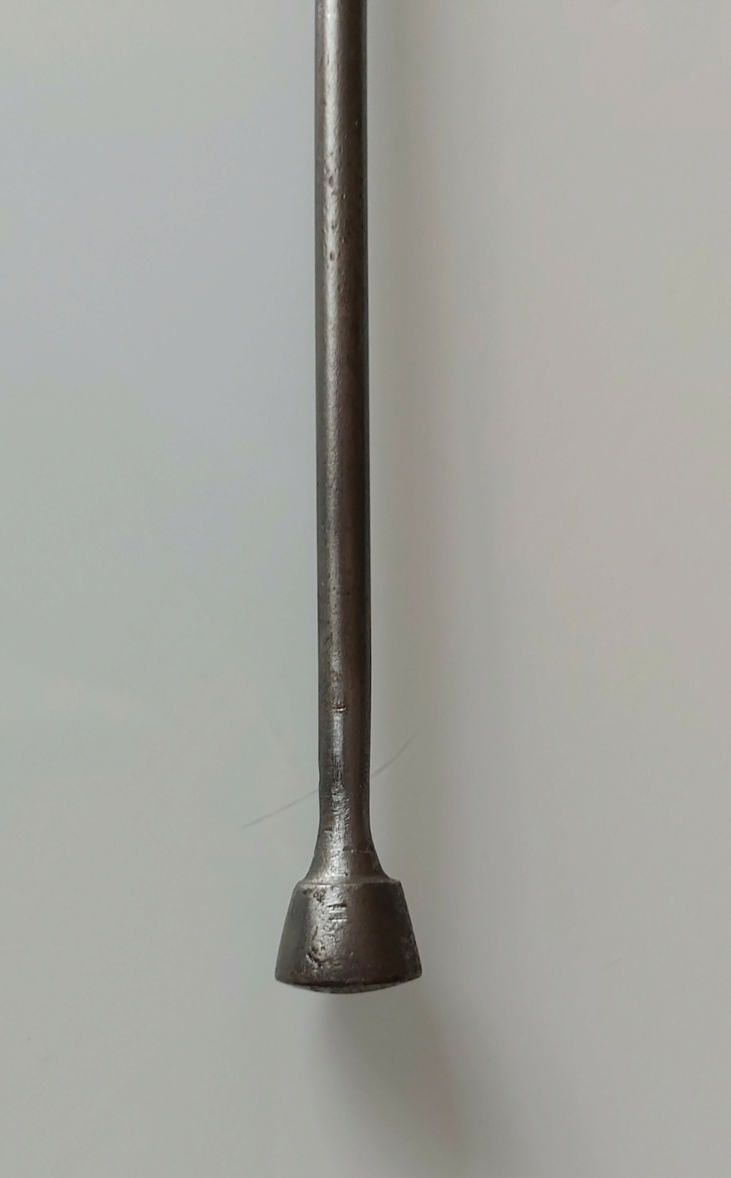

Bon, je viens de mesurer la baguette du 1842 à 675 mm... ce n'est pas une surprise...
Le filetage fait bien 10 mm, mais la tête semble avoir été soudée sur la baguette...
mousqueton gendarmerie 1842 - Page 2 Baguet10
mousqueton gendarmerie 1842 - Page 2 Baguet11
mousqueton gendarmerie 1842 - Page 2 Baguet12mousqueton gendarmerie 1842 - Page 2 Baguet13

Message  Verchère Lun 04 Jan 2021, 05:34
manath34 a écrit:... mais la tête semble avoir été soudée sur la baguette...
Ce qui n'aurait rien d'étonnant, 30 ans avant Cotty décrivait la fabrication des baguettes par soudure de 2 pièces (pour la tête, un segment plus gros) ; j'ai aussi examiné des baguettes de Chassepot dont une certaine irrégularité suggérait une soudure meulée.
Mais pas soudé au ras de la tête élargie ; un peu plus bas, voire nettement plus bas...
Pour le filetage "M5", 5 peut-être, métrique peut-être aussi, mais assurément pas M5 tel qu'on l'entend actuellement (c'est à dire M5 ISO ; ni même M5 SI ; c'est éventuellement proche du BSF 3/16 - 32 mais ce n'en est sûrement pas exactement, vu que cette norme est plus récente)

Message  Verchère Ven 08 Jan 2021, 00:24
J'ai quelques planches, mais uniquement des fusils Mle 1842 et 1854 ; avec baguettes "fuselées" pourvues d'une longue tête fuselée. De toutes façons, la seule indication est la matière (acier), pour les Mles 1842 ; les cotes doivent se trouver sur les tables-texte (que je n'ai pas).
Du dessin on peut cependant déduire que le filetage était assez court, de l'ordre de 2.5 x le diamètre du bout.
"Fuselé", c'est à dire un diamètre diminuant constamment de la tête vers le bout, d'abord très vite et bien plus lentement au bout. Une forme difficile à faire sur un tour traditionnel, sauf à adapter un système de copiage à longue course sur un tour ordinaire ; par contre très facile sur un tour CNC "à poupée mobile", sauf que vu la longueur de pièce il faut parfois démonter ce qui est en face.
Il y a quelques années un décolleteur de la vallée d'à côté en avait fait une série pour un fabricant de copies de fusils PN ; pas la peine de lui passer commande, il a changé de branche (inutile aussi de contacter le décolleteur de la vallée de l'autre côté, il est trop occupé par les balles et jeux d'outils TPM).
Il semblerait que ça ait été ébauché à la forge (entre des étampes) puis dégrossi à la lime et fini à la meule (vraisemblablement une grande meule en grès aspergée d'eau, qui est sans doute la plus ancienne des machines-outil).
Sinon, pour les mousquetons je n'ai rien d'aussi récent...
Mais les baguettes des mousquetons de gendarmerie Mle 1825 et d'artillerie Mle 1829 auraient la même allure que celles présentées sur les photos plus haut, avec toutefois un filetage plus court que celle de "phil bullock" (ces planches ne sont pas cotées non plus).
