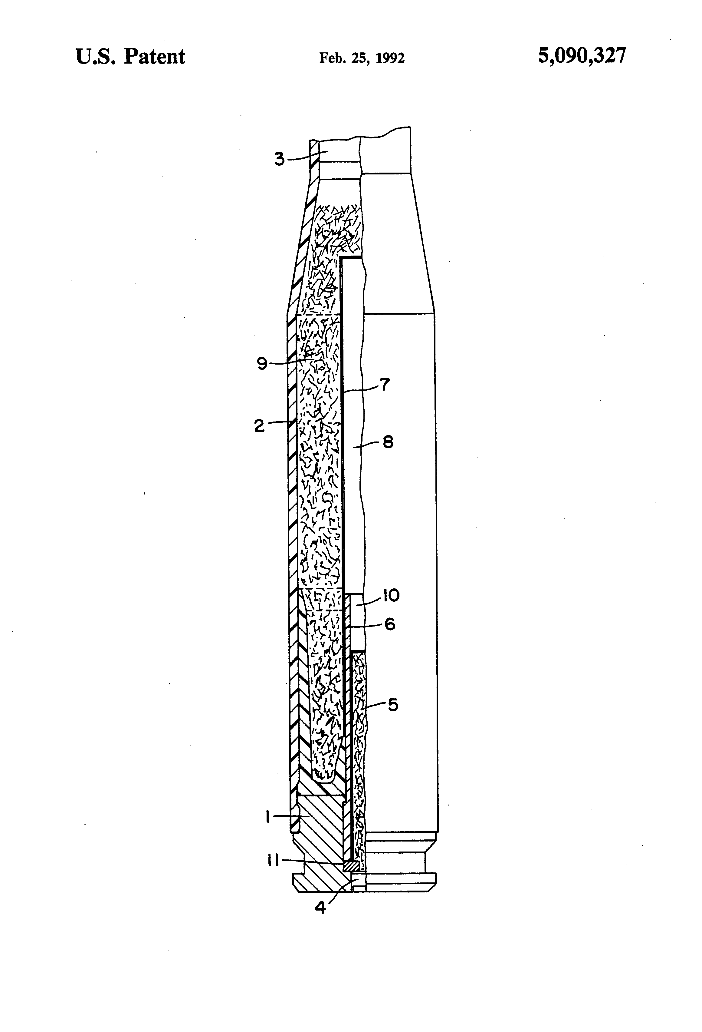

Pour les armes légères, on trouve pas mal de brevets sur ce principe, par exemple ce brevet de Steyr Daimler Puch AG de 1990Question à nos artilleurs . US5090327-drawings-page-2

Oui en effet , on imagine le principe : le train d'étincelles de l'amorce percutée va chauffer-enflammer la charge des pieds à la tête de la colonne de poudre , et non plus en vagues ou couches successives .
Mais il n'y a pas de tube central , d'où l'obligation de compacter la PN pour qu'elle ait un minimum de tenue aux chocs .
 M'en vais essayer ça et faire un comparatif ; il suffit de fabriquer un outil simple avec cette pige à la bonne longueur pour aller taquiner le fond de l'étui ; calcul simple .
Pour cet outil US des piges de différentes longueurs sont disponibles ; on garde le corps .
