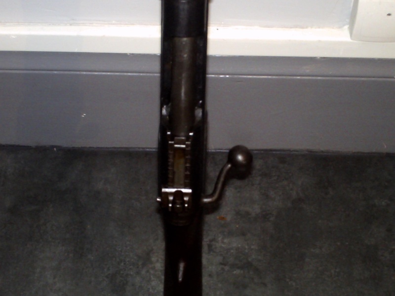

voici un petit mas 36 bien sympathique en cours de nettoyage .
[img][/img]
[img][/img]
[img][/img]
[img][/img]
[img][/img]
[img][/img]
[img][/img]
[img][/img]
