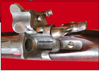

une tabatière bizare  72113 Talavera si tu me dit le calibre ou le diamètre de la bouche j'aurais bien une idée tabatière russe fabriqué à Tula
à pluche
labrocante37
Nombre de messages : 2240
une tabatière bizare  Empty Re: une tabatière bizare
Message  talavera Ven 19 Sep 2014, 15:05
Le calibre est un 11mm mesuré au pied à coulisse digital sur un moulage réalisé il y a plusieurs années par un armurier. Étui à bourrelet de forme tronconique sans retreint. 75mm entre la tête de culasse et le début des rayures. une tabatière bizare  72113

Message  lolo577 Ven 19 Sep 2014, 18:41
talavera a écrit:Ça peut aussi être cela, mais là personne ne sait exactement ce que c'est!
Drôle de zèbre ton fusil. Le mécanisme de culasse ressemble à du Krnka 1857/67 Russe (conversion pour le rechargement à la culasse d'un fusil à percussion). Mais le reste de l'arme et le calibre ne collent pas. Le fusil russe à un calibre de 15 mm et dispose d'une platine arrière.
Ton fusil est bien sûr lui aussi une conversion et, selon moi, le fusil de départ ressemble furieusement à de l'Enfield 1853 (platine, pontet, mise en bois autour de la platine, rosettes recevant les vis de fixation de la platine, forme du chien,...). Il y a un fort air de ressemblance avec mon Snider. Par contre, cela ne colle toujours pas avec le calibre.

Message  volontaire 1870 Ven 19 Sep 2014, 19:02
Marrant, le pontet semble en acier jaspé et la hausse est un modèle de chassepot! Shocked
Sinon à première vue conversion d'un Enfield 1858 cal .45 sur inspiration de la culasse russe, c'est indéniable. J'aime bien l'extracteur sur ressort (automatique). Quel est le nombre et la forme des rayures?
En tous cas bel état.

Message  talavera Sam 20 Sep 2014, 08:12
Effectivement le pontet est bien jaspé, comme la culasse et les garnitures, y compris la plaque de couche. Le canon comporte 4 rayures au pas à droite. Question

Message  volontaire 1870 Sam 20 Sep 2014, 09:59
talavera a écrit:Effectivement le pontet est bien jaspé, comme la culasse et les garnitures, y compris la plaque de couche. Le canon comporte 4 rayures au pas à droite. Question
4 rayures ça élimine un canon militaire britton. La piste d'un assemblage de pièces civiles semble sortir de la brume de mon ignorance. :chinese:
Lolo577 m'a très justement fait remarquer que le système d'extraction de la douille est tout simplement mécanique.
Je penche de plus en plus pour une production belge pour l'export.
