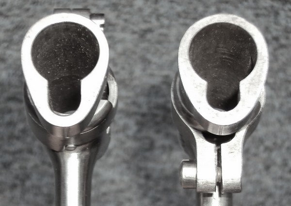

Voilà qui est fait et d'ailleurs si tu pouvais me passer une photo "de profil" de la 1866 ce serait super

Voilà les miens, si tu ne les as pas déjà vus sur TCAR.

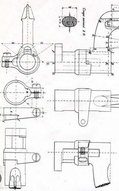

Je n'ai jamais encore vu de 1874 pures, c'est ce que les anciens appelaient "à virole inversée" car la virole tourne dans l'autre sens et la rampe de verrouillage n'est pas su même côté que sur la 1866, l'étouteau de la 1874 est au même endroit que celui de la 1866. J'ai trouvé la planche de description mais jamais rencontré ce modèle et j'arrive à douter qu'elle ait été fabriquée, il y avait assez de 1866 à modifier en 1866/74 puisque la modification se faisait en manufacture avec la carabine.
