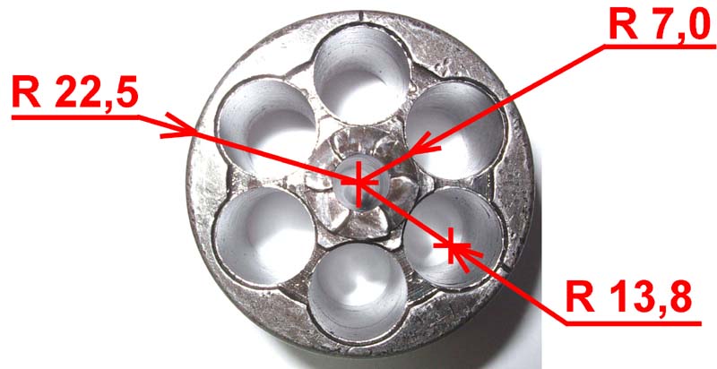

Bonjour à tous
Une question me turlupine (non, pas "de cheval") au sujet des "chambres" de barillet de 1873.
A l'origine (armes neuves), sont elles lisses sur toute la longueur ou ont-elles un épaulement, comme sur le "1870"
(voir la flèche sur la photo)
Sur les quelques "73" que j'ai vu dans les bourses aux armes, toutes sont lisses (hors corrosion) comme des fesses de bébé et ayant lu
(ici même je crois) que pas mal d'armes avaient été réalésées par la résistance pour pouvoir chambrer du 45ACP, je me posais la question.
Je trouve cette arme très intéressante et étant tireur, j'en cherche une avec laquelle je puisse tirer sans appréhension des cartouches
rechargées à la PN, ce que je fais déjà avec le "Lefaucheux 1870" (pour la PSF, j'ai du 22LR, 7,63momo, 38SP, 357Mg, et 11,43 merci )
Merci d'avance pour vos infos.

Cette histoire de réalésage par la résistance pour tirer du 45 me fait bien rire....Je ne doute pas que certains exemplaires aient pu être modifiés dans ce sens. Mais au fil des reprises sur les forums, on a l'impression que c'est quelque chose de très courant, alors que ces modifications ont certainement été marginales, si l'on considère le nombre de 1873 fabriqués.
Depuis que je m'intéresse à cette arme, j'en ai eu quelques uns entre les mains, et je n'en ai jamais vu un qui ait été "réalésé-par-la-résistance". J'en arrive à me demander si certaines personne dotées d'un bon sens commercial n'auraient pas fait cette opération plus tardivement, pour justifier un prix digne de ces exemplaires pseudo-historiques....
Sur les 330000 et quelques 1873 fabriqués, combien ont servi dans la résistance?? Parmi ceux-ci, combien ont été modifiés pour chambrer du 45?? Et combien sont arrivés jusqu'à nous? Probablement un pourcentage très très faible, si l'on considère le nombre d'armes qui ont dormi dans des tiroirs ou dans des greniers...Mais comme on en parle sur les forums, à chaque fois qu'on évoque le sujet, il y a toujours quelqu'un pour remettre une couche. A ce train, on va bientôt lire que le 1873 réalésé était l'arme de base de la résistance...Et le truc s'amplifie un peu plus à chaque fois...Stop...
Pour ce qui est de la chambre "normale", elle possède un rétreint situé grosso modo à 22 mm de l'arrière du barillet, que l'on peut très bien voir par observation à contre-jour...Ce rétreint est différent d'un épaulement résultant d'un alésage en 45. Une douille de 45 doit rentrer aux 2/3, mais pas plus.
Je n'ai pas d'avis particulier sur les barillets à chambre "lisse" que l'on pourrait trouver dans les bourses, mais ça ne correspond pas à l'alésage d'origine. Après...

Re: Barillet de 1873
J'adhère à 101 % à tout ce qui vient d'être écrit ci dessus.....
NB : J'ai encore un 73...J'en ai eu jusqu'à 4 en même temps....Tous pareils
(Sauf un 74 qui avait été très réalésé.....Pour tirer de la 12 mm carton recoupée )
J'ai lu il y a quelques temps que certains barillet de 73 avait était "réalesé par la résistance" pour tirer du 455 Eley.
Cette munition étant facilement disponible à l'époque......
Comme le souligne Corto Maltese la chambre normale d'un barillet de 73 possède bien un rétreint .
Concernant les chambres lisses, peut etre pour avoir une arme aux chambres mirroir, ça fait tout de suite plus vendeur dans une bourse .......

Si tu as des sources fiables à l'appui de ce que tu affirmes, ce serait bien de nous les indiquer, mais je suis au contraire convaincu qu'il n'y a rien de véridique là dedans, pour plusieurs raisons :
1/ Les 1873 réalésés pour le 45 n'utilisaient pas de clips, le chambrage étant effectuée en butée sur les lèvres du collet. La conception de l'arrière du barillet interdit d'ailleurs le positionnement d'un clip.
2/ Quand tu dis "à l'époque", de quelle époque parles-tu?? La cartouche de 45 ayant été répandue en France à partir de la WWII, on peut penser qu'il s'agit d'une période post WWII. Or, il y avait à cette époque un volume important d'armes de poing de toutes provenances, un peu plus modernes (Colt 45, P08, P38, MAS 35...) que les 1873. On ne voit pas pourquoi les officiers (quels officiers, et pourquoi les officiers, d'ailleurs..??) se seraient vu dotés de ces antiquités. On n'imagine encore moins que les services de l'armement aient lancé très officiellement une fabrication de clips, ou fait aléser (ou refabriquer, puisque qu'il s'agit d'un deuxième barillet) des barillets en 45. L'arme n'est pas prévue pour cette cartouche, qui doit quand même diminuer fortement sa durée de vie....On imagine encore moins que les officiers soient dotés d'une même arme avec deux barillets de calibres différents, ce qui constitue une aberration en terme d'approvisionnement en munitions et en risque de confusion...Tout ça pour une arme dont l'usage reste très occasionnel...
Il ne faut pas oublier non plus qu'un tel rechambrage ne pouvait constituer qu'un pis-aller lié à une pénurie de matériel, pour des combattants civils qui cherchaient à résister, donc à s'équiper avec ce qu'ils trouvaient. Une telle bidouille n'avait ensuite aucune raison d'être pérennisée par une armée régulière, après la Libération.
S'il est vrai que le 1873 est resté en dotation assez tardivement, c'était surtout dans des unités non combattantes où la dotation d'une arme de poing restait plutôt symbolique...

Toujours sans polémique et sans vouloir m'impliquer dans le débat historique, j'ai tenté une approche plus technique.
Voici une photo de la tranche arrière du barillet de mon 1974 civil, j'ai rajouté quelques dimensions mesurées directement au pied à coulisse. Toutes ces dimensions sont des rayons mesurés par rapport à l'axe central du barillet.
En fouinant sur le web, j'ai trouvé cette photo d'un clip demi-lune pour colt 1917 avec une cartouche de 45 ACP. En imprimant cette (mauvaise, j'en conviens volontiers) photo à grande échelle et en me servant de la douille du 45 ACP comme dimension de référence, j'ai calculé (très approximativement, j'en conviens également) certaines dimensions du clip. Toutes ces dimensions sont des rayons mesurés par rapport au centre du clip.
Que conclure ? :
- L'entraxe entre l'axe des chambres et l'axe central du barillet est le même le même que l'entraxe entre les encoches du clip et son centre. En d'autres termes, si l'on présentait un clip garni sur mon barillet, les cartouches tomberaient exactement en face des chambres...
- Le rayon intérieur du clip est compatible avec le rayon du rochet du barillet : le clip ne viendrait pas empiéter sur le rochet.
- Le rayon extérieur du clip est inférieur au rayon extérieur du barillet : le clip ne dépasserait pas du barillet.
Sous réserve d'un usinage de la tranche arrière du barillet et sous réserve d'un réalésage des chambres à 12 mm, il serait éventuellement (je suis prudent) possible d'utiliser des clips destinés au colt 1917 garnis de cartouches de 45 ACP... Je fais bien sûr abstraction des considérations de sécurité maintes fois abordées...
Que conclure ? :

L'usage d'un clip n'apporte rien : il faudrait démonter le barillet pour approvisionner et extraire les étuis vides, alors qu'un alésage sur la bonne profondeur permettrait d'utiliser la lèvre d'étui comme butée comme sur le 1911 et d'éjecter normalement les étuis avec la baguette du 73. Pourquoi faire compliqué quand on peut faire simple ?
