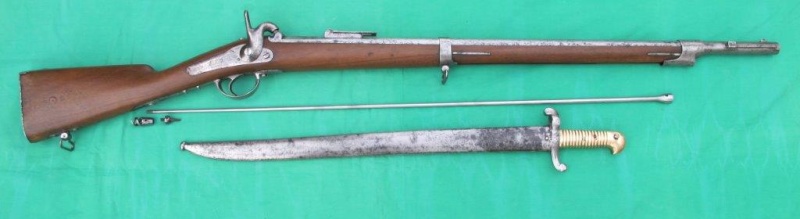

bonjour
je vous présente une de mes carabines "de chasseurs" , sortie de grenier à l'époque avec sa baguette bloquée dans le canon ...
tout était coincé par un tas de chiffons gras et plein de rouille....( c'est pas bon signe pour le canon ....) mais avec sa baionnette au numéro .
-après avoir bataillé pour décoincer le tout ,j'ai été très surpris de trouver au bout de la baguette un tire-balles règlementaire que je n'avais encore jamais vu.
-je laisse de coté le parcours historique de cette arme à des érudits , BOUDRIOT , et aux membres compétents du forum.....(saint-etienne .......)pour compléter ce post .
help :la plaque de couche est frappée d'un grand 3 ??

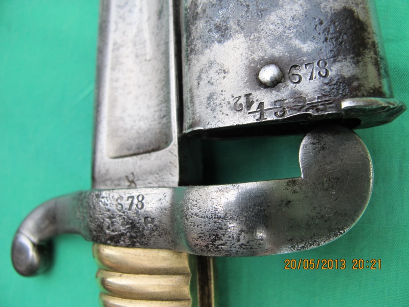

tout est au matricule 678 ,arme ,fourreau et baio, sauf la baguette matriculée "77" (un échange de chambrée ??)
la génératrice de baio sur le canon est frappée J84 , même marquage dans la glissière de la baio (je relève ce petit détail à vérifier en cas de doute au sujet d'un éventuel remarquage (bidouillage)de la baio.)
LE TIRE BALLES
LES DIFFERENTS MATRICULES DE LA BAIO. DONT LA LAME NE COMPORTE AUCUN MARQUAGE DE MANUFACTURE sur le dos
(ces différents matricules barrés sur le fourreau méritent une explication que je n'ai pas)
je vous laisse compléter A+
LE TIRE BALLES

Très belle arme !
Une réplique (cela existe peut etre?) me ferai certainement craquer
ZR
ZR
Re: LA CARABINE Mle 1846 T ET SES ACCESSOIRES .
Alors la, je dis
Belle pioche. Pour la baguette, rien de tres etonnant, elles ont ete reprises por les allonger apres la suppression de la tige. Pour les numeros sur l'arme, se ne sont pas des numeros de serie mais plutot de matricule. Soit dit en passant, meme les pieces d'uniforme (pantalons, vestes, etc.) etaient matriculees de la sorte au pochoir. Normalement, le 3 sur la plaque de couche correspond au corps utilisateur. L'absence de lettre apres le numero indique une arme versee au 3eme Chasseurs a pied. Les numeros a 1,2 ou 3 chiffres precedes d'une lettre sont des numeros d'assemblage pour s'assurer d'un esemble homogene, la parfaite interchangeabilite des pieces n'etant pas encore realisee. C'est genial d'avoir le tire-balle/tire bourre d'origine, c'est le genre d'accessoires que l'on ne voit jamais. Il ne manque que la broche qui, pasee dans le trou de la tete, permet de visser comme il faut le tire-balle dans la balle et ensuite, avoir une bonne prise pour la faire sortir, surtout avec les rayures progressives...
Toutes mes felicitations, et encore merci d'avoir parager cette belle piece avec nous.
