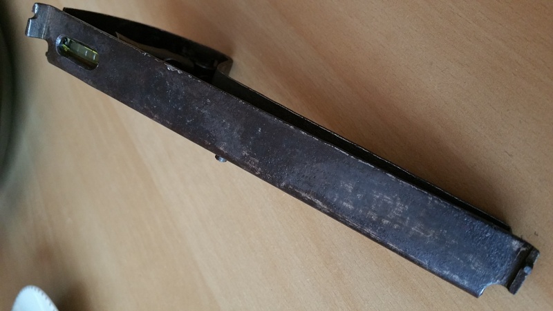

Quelques photos de l'alidade en question:
![fleur de rouille Img_3110](https://i.servimg.com/u/f38/11/44/18/38/img_3110.jpg)
![fleur de rouille Img_3111](https://i.servimg.com/u/f38/11/44/18/38/img_3111.jpg)
![fleur de rouille Img_3112](https://i.servimg.com/u/f38/11/44/18/38/img_3112.jpg)
![fleur de rouille Img_3114](https://i.servimg.com/u/f38/11/44/18/38/img_3114.jpg)

Le mécanisme était grippé.
J'ai tenté la dilatation du métal pour décoller les pièces, avec le chalumeau à crèmes brulées de madame (que deviendrions-nous sans elles) et miracle, la vis principale n'à montré aucune résistance. J'ai pu la dévisser pour séparer l'alidade en deux parties. Le reste du mécanisme est encore un peu récalcitrant.
![fleur de rouille 20150213](https://i.servimg.com/u/f38/11/44/18/38/20150213.jpg)

C'est quand même de la fleur de rouille sévère. Je sais pas si la laine 000 arrivera à tout enlever...
Il te faudrait essayer de laisser la pièce tremper plusieurs jours dans du gazole d'abord.
Mais sincèrement, je pense que le bronzage a souffert dessous.![scratch](https://2img.net/i/fa/i/smiles/icon_scratch.png)

Effectivement... les photos sont assez parlantes, c'est quand même bien attaqué... il est évidemment sauvable, mais le bronzage, là, je n'y crois plus vraiment
![No](https://2img.net/i/fa/i/smiles/kopfschuettel.gif)
Dans cet état-là, j'aurais peu de scrupule à attaquer à la Dremel, en douceur, mais à la Dremel quand même...

Cette méga fleur de rouille mériterait un petit passage à l'électrolyse.
gégé95- Pilier du forum
- Nombre de messages : 1878
Re: fleur de rouille
A mon avis aussi, parce là c'est plus de la fleur, c'est du fruit bien mûr !gégé95 a écrit:Cette méga fleur de rouille mériterait un petit passage à l'électrolyse.
Je ne pratique plus systématiquement l'électrolyse comme par le passé, faisant plus de grattage ou d'attaque acide.
Mais sur des pièces bisconues, ça permet d'aller chercher la rouille dans les recoins sans griffer les surfaces, ou arrondir les angles, comme avec un grattoir ou une Dremel (perso je préfère le grattoir, moins bruyant et plus contrôlable). Une passe de 30 mn à 1 heure de chaque côté, grattage dans la fontaine à la brosse métallique (un câble de frein de vélo effiloché pour aller dans les recoins), et de suite une seconde électrolyse identique, suivie de grattage sous eau et séchage rapide, sur la cuisinière à bois. Puis examen minutieux, avec curage des points résiduels au grattoir ou au graveur vibrant ; 3e électrolyse pour parfaire, s'il en restait beaucoup à gratter.
Au passage, la laine d'acier c'est un truc abominable qui vous fiche de la poudre d'acier partout ; si on a peur que la 000 soit trop agressive (d'autant que le grain n'est pas toujours marqué dessus), on peut prendre de la laine... de mouton ! Ou cet affreux tergal-laine des pantalons qui grattaient si fort, dans notre jeunesse.
Et l'acide oxalique, bouffe bien sûr le bronzage ; assez vite et très bien !

Merci de vos avis.
Je vais y aller créscendo des fois que du bronzage se cache encore là dessous.
Le probléme de l'électrolyse avec cette pièce est que il y a des petits ressorts et le colier de fixation que je ne peux pas enlever
Et ils aiment pas ça l'electrolise eux je crois...
Je ferai des essais ce week end!

Je viens vous donner des nouvelles de ma petite séance de restauration.
J'ai suivi vos conseil et j'ai utilisé de la laine d'acier 0 pour dégrossir puis 000 avec du WD40 faute d'avoir de l'huile de vaseline.
![fleur de rouille 20150214](https://i.servimg.com/u/f38/11/44/18/38/20150214.jpg)
Et au bout de quelques heures, quelques crampes et une bonne 10enne d'échardes (je m'équiperai de gans la prochaine fois ;-) )
le bronzage est apparut comme par magie... sauf aux endroits où j'ai un peu trop insisté. Ce n'est pas évident car lors du ponsage une boue rouge se forme, il faut souvent regarder ce que ça donne en essuyant. Ce n'est pas encore fini mais voilà le résultat de ce qui est déjà fait:
Avant:
![fleur de rouille Avant10](https://i.servimg.com/u/f38/11/44/18/38/avant10.jpg)
Après:
![fleur de rouille Aprys10](https://i.servimg.com/u/f38/11/44/18/38/aprys10.jpg)
![fleur de rouille 2015-012](https://i.servimg.com/u/f38/11/44/18/38/2015-012.jpg)
Les marquages sont apparu à l'intérieur:
![fleur de rouille 2015-013](https://i.servimg.com/u/f38/11/44/18/38/2015-013.jpg)
Le mécanisme n'est pas encore totalement nettoyé mais le WD40 à eu raison du grippage, il fonctionne super bien!
![fleur de rouille 2015-014](https://i.servimg.com/u/f38/11/44/18/38/2015-014.jpg)
Le colier :
![fleur de rouille 2015-015](https://i.servimg.com/u/f38/11/44/18/38/2015-015.jpg)
Avant:
Après:
Le colier :

![fleur de rouille 20150216](https://i.servimg.com/u/f38/11/44/18/38/20150216.jpg)
![fleur de rouille 20150217](https://i.servimg.com/u/f38/11/44/18/38/20150217.jpg)
![fleur de rouille 20150218](https://i.servimg.com/u/f38/11/44/18/38/20150218.jpg)
![fleur de rouille 2015-016](https://i.servimg.com/u/f38/11/44/18/38/2015-016.jpg)
![fleur de rouille 2015-017](https://i.servimg.com/u/f38/11/44/18/38/2015-017.jpg)
![fleur de rouille 20150219](https://i.servimg.com/u/f38/11/44/18/38/20150219.jpg)
Ce n'est pas encore fini mis déjà ça s'annonce bien !
Merci de vos conseils
