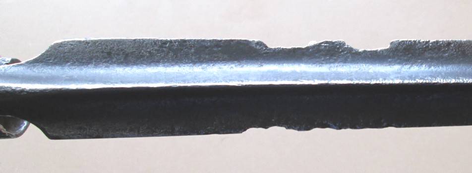

Faute de tournevis, les soldats utilisaient leur baïonnettes pour démonter leur arme ou resserrer la vis du chien, un exemple des dégâts que cela pouvait causer, ici sur une lame de baïonnette 1746
Il faut attendre le modèle de 1777 pour voir ce phénomène disparaitre, en effet son concepteur, Honoré Blanc,
augmentera l'épaisseur des arrêtes, de ce fait elles ne pouvaient rentrer dans aucune vis du fusil...

Je suppose qu'il devait y avoir un règlement pour l'interdire , nous en avons retrouvé un qui interdisait
d'utiliser les baïonnette comme chandelier/bougeoir .
Dans le règlement , le sergent possède un tournevis et un démonte ressort .
Cette absence de tournevis m'intrigue tout de même , aucun cultivateur ( habitant )
n' en possède si on consulte les inventaires personnels .
