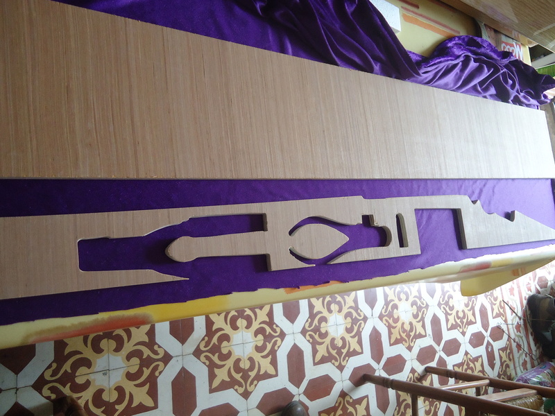

j'ai un peut avançé :
donc coffre assemblé,charnières,serrures,compas
pour l’aménagement,je suis parti sur une découpe avec un carton
traçage simple,découpe trop facile
résultat après découpe
un puzzle
donc le carton PAS BON !!!!!!
alors du coup je part sur la technique de barman pour sont coffre de 1873
découpe contreplaqué de 10 mm d'épaisseur
une fois que le contreplaqué est a la bonne dimension,placer l'arme et les accessoires pour les tracer
faire des trous pour le passage de la lame
découpe
ahhh mieux que le carton
je commence a mettre la feutrine
je met quelques morceaux de scotch double faces pour maintenir la feutrine
comme je l'indiquais bien avant ,les charnières ne sont plus visible.
maintenant il faut du carton
pour l’intérieur du couvercle,découpe puis paquet cadeau
deux bandes de double face,et mise en place ans le couvercle
a bientôt pour la suite
