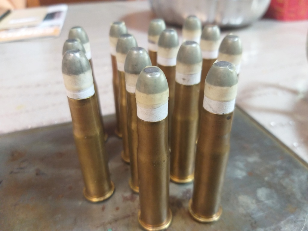

Message  MARSOUIN Dim 22 Aoû 2021 - 13:38
Bonjour messieurs
Me voici de retour du stand après avoir tiré deux types de cartouches tout en expérimentant les divers possibilités de hausses pour les adapter à mes tirs ce qui explique certains écarts importants en cible.
Pour ce qui est des cartouches j'avais une série de cartouches à ogives lisses calepinées et chargement PN ainsi qu'une série de cartouches chargées PSF avec des ogives coulées à partir d'un moule de fabrication artisanale à partir du plan de Mr JP Seden (2005) . Ces ogives sont au diamètre de 11,53 mm graissée, recalibrée et soigneusement triée et sélectionnées pour qu'elles soient le plus identiques possible au niveau du poids. Elles font plus ou moins 405 grains.
Voici quelques photos :
Mes fameuses cartouches reproduisant au plus près les cartouches de 1879/83 je leur ai trempé le nez dans ma graisse maison la veille.
Des cartouches neuves et sûres en 11x59 R Gras ? - Page 3 20210814
Des cartouches neuves et sûres en 11x59 R Gras ? - Page 3 20210815
Pour une raison qui m'échappe, les tirs de balles calepinées sont bien dans l'axe tandis que mes tirs de cartouches chargées à la PSF, groupent très bien mais sont décalés vers la gauche.... vos remarques m'intéressent sur ce point, pourquoi cette différence ??
Des cartouches neuves et sûres en 11x59 R Gras ? - Page 3 20210816
Des cartouches neuves et sûres en 11x59 R Gras ? - Page 3 20210817
Chose remarquable mon canon restait très propre pendant le tir à la poudre noire, les etuis également c'est le signe d'une excellente combustion.
Mes fameuses cartouches reproduisant au plus près les cartouches de 1879 je leur ai trempé le nez dans ma graisse maison la veille.
Des cartouches neuves et sûres en 11x59 R Gras ? - Page 3 72113
Avec leurs gros méplat sur la balle elles ressemblent plus à la 1883 ;ou 1879/83.

Message  MARSOUIN Dim 22 Aoû 2021 - 14:20
Oui effectivement merci de le préciser salut
Mon principal souci a été de construire une cartouche la plus identique possible à celles  de l'époque de mon arme avec les moyens à ma disposition afin d'obtenir les conditions d'optimisations maximales.
Ce sont les premières cartouches à balles calepinées que je tir, je suis déjà satisfait de voir que cà fonctionne et que je reste dans la même zone d'impacts. Reste à réussir à regrouper tout cà comme les tirs à la PSF...
C'est aussi la première fois que je tir des ogives calepinées ayant un diamètre de 11,20 mm dans un canon à 11,54 mm à  fond de rayures.
