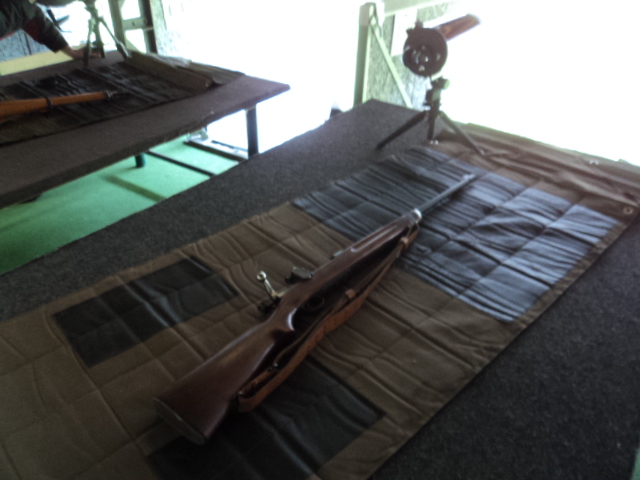

Re: TIR à 100m à la 22LR réglementaire.... et même 200m!
après une longue période estivale, le choix d'une arme d'exception me semblait indispensable pour lancer cette nouvelle saison d'essais d'armes réglementaires 22LR.
De plus il s'agit de l'arme pour laquelle le plus grand nombre de demandes d'essais à 50 et 100m m'ont été exprimées.
Ca y est vous voyez de qu'elle arme il s'agit.................................. Le Springfield model of 1922 et ses dérivés
Un peu d'histoire pour commencer:
l'histoire du SP1922 débute au lendemain de la WWI lorsque the Ordnance Department émet le souhait de disposer d'une carabine en cal 22lr qu'il destine à l'entrainement des troupes mais aussi pour les nouvelles compétitions Small bore officialisées et organisées jusqu'aux National Matchs par la NRA.
Aussi cette arme s'ouvrait le marché des tireurs des clubs affiliés au DCM (Director Civilan Marksmanship), des High-School, des Colleges, et des ROTC (Reserve Officer Training Corps) shooting team.
Pour valider le concept, une commande de 500 winchester 52 sera passée sous l'impulsion du Colonel Townsend Whelem.
La Winch 52 était la seule arme 22lr de l'époque réunissant tous les critères exigés par the Ordnance Department:
* offrir une similitude de poids, d'encombrement, de fonctionnement, et de manipulation avec les fusils réglementaires SP1903.
* offrir une précision identique aux meilleures armes de match de l'époque
A l'issue de la campagne d'essais menée en 1921 avec ces Winch52, the Chieff of Staff valida le concept mais ne retiendra pas la Winch 52.
En effet il fut décidé de confier la conception et la production de la future arme d'entrainement 22LR des forces armées US à un arsenal d'état et non pas à une Sté privée.
Le SP1922:
A cette époque, l'arsenal de Springfield avait développé le Springfield model of 1920 qui devait permettre l'utilisation de boitier de SP1903 ayant été rejetés par les contrôles qualité.
Pour les SP1922, il fut décidé d'utiliser des boitiers neufs et spécifique à cette arme, avec entre autres modifications l'absence de découpe pour le passage des lames chargeurs.
La culasse en deux parties et avec percuteur "twin point striker" développée pour le SP1920 fût reconduite, à laquelle fut adjointe une alimentation par chargeur amovible.
Afin de simuler au plus prêt le maniement d'un SP1903, la course de la culasse était identique au modèle réglementaire en 30-06.
Pour les organes de visée, l'ensemble guidon-porte guidon standard du SP1903 fût reconduit, mais la hausse a été remplacée par un dioptre Lyman 48B fixé sur le pont arrière du boitier de culasse.
Il y a eu deux types de crosses à fûts courts pour les 1922:
* la type 4A avec finger groove sur le fut montée en petite quantité sur les premiers exemplaires
* la type 4B sans finger groove
Pour la finition, les canons et boitiers étaient bronzés, tandis que les autres parties de l'arme étaient bleuies ou "carbonia blackned". La culasse et l'extracteur étaient quant à eux polis blanc.
Entre 1922 et 1924, la production totale de boitier a été de 2032 exemplaires:
* 2000 pour les SP1922 destinés aux civils via le DCM-NRA
* 20 pour les SP1922 destinés à l'US Army pour évaluation
* 12 pour la réalisation de 12 International Match Rifle, Caliber .22, Model 1924
Le SP1922M1:
L'US Army utilisa les 20 SP1922 qu'elle avait réceptionnés pour poursuivre ses essais et tests de validation.
De plus grâce au programme des 12 International Match Rifle, Caliber .22, Model 1924, elle pu mettre à profit toutes les améliorations qui avaient été étudiées et mises au point pour ces 12 armes d'exception.
Si la culasse en deux parties a été reconduite, l'ensemble complet de percussion "single point striker" du SP1924 a été adopté. Cette modification permettait une réduction notable du temps de percussion.
De même, un profil de chambre plus serré en diamètre et en longueur du SP 1924 a lui aussi adopté.
Enfin les diamètres à fond et sur le plat des rayures du canon ont été légèrement augmentés (0,0005 inch)
Ces trois modifications ont permis d'atteindre un très grand niveau de précision et d'améliorer considérablement les groupements obtenus à 50 et 100 yards sur machines de test.
Du côté de la visée, la spécification SP1922M1 voit le passage à un dioptre Lyman 48C (10 clicks par tour) en remplacement du 48B (5 clicks par tour).
Deux types de crosse ont été utilisés pour les SP1922M1:
* la 4C avec finger grooves, montée sur les armes destinées à l'US ARMY. Il s'agit d'une 4A comportant quelques évolutions dimmensionnelles. Elle est équipée d'un plaque de couche de type 4 à forts quadrillage et avec trapdoor (trappe d'accés au compartiment de crosse).
* la 4D sans finger grooves, montées sur les armes destinées au DCM-NRA. Il s'agit d'une 4B comportant quelques évotions dimmensonnelles. Elle est équipée d'une plaque de couche type 5 "National Match" à forts quadrillage (sans trapdoor).
Voir photo ci-dessous.
Autre différence entre les armes selon leur destination, les SP1922M1 destinés au DCM-NRA comportent des trous taraudés sur le boitier et le canon afin de permettre le montage d'embases de fixation pour une lunette type Unertl.
Les SP1922M1 destinés à l'US Army dans leur configaration initiale ("issue" model) n'ont jamais été équipés ou modifié de la sorte.
Pour la finition, si la culasse était toujours polis-blanc (avec N° de série gravé au stylo électrique), à partir de 1926 l'ensemble des autres parties metaliques étaient Parkerisées.
Après le N° de série 17 267, l'acier utilisé pour les culasses et les boitiers changea pour de l'acier Nickel-Steel. Un Marquage "NS" est alors présent à la naissance du levier de culasse.
Entre 1925 et 1933, la production totale de boitiers SP1922M1 neufs a été de 20010 exemplaires:
* 14680 pour SP1922M1 destinés à l'US Army.
* 5330 pour les SP1922M1 destinés aux civils via le DCM-NRA (les derniers seront vendus par la NRA en 1940).
A cela il faut également ajouter les SP1922 retournés à l'arsenal de Springfield pour réparation ou révision et qui ont bénéficié du programme d'upgradage pour passer au standard SP1922M1 par:
* le remplacement de sa culasse par une culasse standard M1
* l'échange du dioptre Lyman 48B par un 48C.
* l'adoption d'un nouveau chargeur
Selon les rapports d'activité de l'Arsenal de Springfield qui réalisait cet upgradage, entre 1926 et 1937, seulement 52 SP1922 ont été convertis en SP1922M1.
La numérotation des boitiers de SP1922M1 n'étant pas dans la continuité de la numérotation des boitiers des SP1922 (tous les différents standards de SP1922 auront leur propre numérotation débutant par le N° "1"), aussi pour ne pas avoir des doublons, et distinguer les SP1922 upgradés, ceux-ci recevront un gravage "MI" dans la continuité du "1922" du gravage original présent sur le tonnerre du boitier de culasse.
Vous noterez l'emploi d'un "I" à caractère romain et non pas d'un "1".
De même un "A" sera ajouté à la suite du N° de série.
Le SP1922M2 :
le Standard M2 présente de notables modifications par rapport aux deux standards précédents:
* une nouvelle culasse toujours en deux partie avec une tête non tournante, et un système de percussion single point striker. Par contre pour simplifier les usinages toute la partie verrouillage est revue. De même le principe du long débattement identique à celui des modèle en 30-06 est abandonné au profit d'un petit débattement rendant les manipulation de culasse plus rapide. La noix de percuteur est modifiée pour qu'elle joue un rôle de bouclier déviant les gaz de l'oeil du tireur en cas de rupture d'étui.
* Le canon est vissé plus profondément dans le boitier de culasse, afin d'améliorer la phase d'alimentation-chambrage.
* un nouveau chargeur spécifique et non compatible avec les précédents standards. Là aussi dans le but d'améliorer le passage des cartouches depuis le chargeur jusqu'au chambrage final.
Après les 3800 premiers SP1922M2 assemblés, une modification de la culasse permettant l'ajustement fin de la feuillure fût adoptée et appliquée sur la production qui a suivi.
Une nouvelle fois les SP1922M2 destinés au DCM-NRA comportent des trous taraudés sur le boitier et le canon afin de permettre le montage d'embases de fixation pour une lunette type Unertl.
Les SP1922M2 destinés à l'US Army dans leur configaration initiale ("issue" model) n'ont jamais été équipés ou modifié de la sorte.
Pour la finition, la culasse était toujours polis-blanc (avec N° de série gravé au stylo électrique) et l'ensemble des autres parties metaliques étaient Parkerisées.
La production des boitiers de SP1922M2 a débuté en 1933 et s'est terminée en 1940. Par contre le nombre de boitiers neufs produits varie entre 11171 et 21181 selon les sources:
* pour les SP1922M2 destinés aux civils via le DCM-NRA le chiffre de 7660 fait lui l'unanimité. La vente aux civil a pris fin en 1940.
* pour les SP1922M2 destinés aux forces armées US, les chiffres varient donc entre 3511 et 13521, la production prenant fin en juillet 1942.
A ces boitiers SP1922M2 neufs il faut aussi ajouter les boitiers antérieurs qui ont été upgradés en M2:
* 30 SP1922 NRA convertis en SP1922M2 (avec ajout d'un gravage "M2" sur le tonnerre et d'un gravage "A" à la suite du N° de série).
* 1373 SP1922M1 ou SP1922MI ont été convertis en SP1922M2.
Pour les SP1922 déjà upgradés en MI, un "I" ou "1" fut ajouté au gravage "MI" du tonnerre et bien entendu le suffixe "A" du n° de série a été conservé.
Pour les SP1922M1 neuf upgradé en M2, un I" ou "1" a été ajouté au gravage "MI" du tonnerre, et un suffixe "B" a été ajouté au N° de série.
Finalement, la plupart des SP1922M2 "Issue" model de L'US Army seront revendus par le canal du DCM-NRA au lendemain de la WWII.
A suivre..... le test à 50m !

Les présentations étant faites, il est temps maintenant de se confronter à la C50 placée à 50m.
Le temps d'installer le tapis de tir, de sortir une boite de RWS rifle Match S, d'enfiler la veste de tir,et il ne reste plus qu'à régler la bretelle US 1907.
Ce qui fût fait, et au bout d'une dizaine de cartouches d'essai tout est paré et le dioptre réglé.
Alors voici ma première série de 10 tirs à 50m sur C50 en condition TAR (au moins 2013...!) à la bretelle:
Avec dix "10" et 8 V-Bull (mouches) (dont 7 impacts en one hole), à n'en pas douter les Springfield de la famille SP1922 confirment et justifient leur réputation.
Persuadé que le tireur n'était pas à la hauteur de la précision de l'arme, et un click à droite plus tard, j'ai encore réalisé deux autres séries de 10 tirs, et voici le résultat obtenu à la troisième:
Bon là c'est sûr, avec 10 V-bull sur C50 à 50m, le potentiel pour réaliser de beaux tirs à 100m su C50 est bien présent !!
Une démonstration du savoir faire armurier US dans le domaine du small bore !

un match de 30 tirs ISR à 50m sur cible 50 Match !!
Avec son visuel pratiquement 2 fois plus petit que celui de la C50, un "10" mesurant 10mm de diam, un "9" correspondant à la mouche de la C50, et un "8" plus petit que le "10" de la C50, c'est clair que la cible 50 Match est bien plus exigeante !!!
Donc ce matin, direction mon club de tir small bore près de mon domicile.
Comme pour les match ISR je m'accorde 10 tirs d'essai pour me permettre de trouver le réglage de la visée adaptée au visuel plus petit, ce qui a été aisé grâce au dioptre Lyman 48.
Afin de faciliter le comptage des points j'ai limité à 5 le nombre de tir par cible, et j'ai utilisé une pige Parker Hale vintage pour les impacts en limite de zone
Voici les 6 cartons par ordre chronologique:
1 x "10", 4 x "9" = 46/50 points
3 x "10", 1 x "9", 1 x "8" = 47/50 points
4 x "10", 1 x "9" = 49/50 points
1 x "10", 1 x"9", 3 x "8" = 43/50 points
Au final nous avons un total de 279/300 points , dommage que le dernier carton ait été laborieux sinon la barre des 280 points aurait pu être passée.
Au décompte nous avons:
15 x "10" (avec 9 V-bull ou mouches dont le diamètre fait 5mm )
9 x "9"
6 x "8"
Le premier objectif de progrès est clair....... chasser ces maudits "8" et ne plus sortir des zones "mouche"-"10"-"9" !!!!
Nul doute que la Springfield 1922 MII en est capable
Y a plus qu' à !!

ayant l'opportunité de passer une journée au TNV, j'ai décidé de réserver une place dans une housse pour le SP1922 MII et donc de le tester directement à 200m en partant du 50m sans passer par le 100m !!
Les conditions météo n'étaient pas franchement favorables, une pluie fine alternant avec des averses soutenues ou un temps gris sans pluie, bref pas le top pour la prise de visée.
Concernant le réglage en élévation, je décide d'appliquer la correction habituelle de base utilisée pour les RWS Rifle Match S passer de 50m à 200m, soit 27MOA.
Sans surprise le premier tir est bien arrivé en cible légèrement trop bas (environ 17cm par rapport au centre)
Après une petite estimation en MOA de la correction complémentaire à faire, quelques clicks en Up sur le dioptre Lyman et une série de tirs plus tard, la correction finale de 30MOA est validée.
Profitant d'une courte accalmie de la pluie, je décide d'engager sans tarder une première série de 10 tirs en position couché et à la bretelle:
84/100 pts avec:
2 x "10"
3 x "9"
2 x "8"
3 x "7"
Premier bilan, certes il n'y avait pas de pluie, mais la luminosité n'était pas idéale car elle ne permettait pas d'avoir un bon contraste entre le guidon et le visuel (constat également fait par les autres tireurs présents)
Je décide donc de refaire un tir d'essai de quelques cartouches pour tester une position de tête différente car il n'y pas d'iris réglable sur le SP1922MII, mais sans constater d'amélioration.
Le temps de reboucher les trous et de revenir sur le pas de tir et voilà qu'une forte averse se met à tomber.
Tant pis, j'engage quand même une deuxième série en condition match, et voilà le résultat:
91/100 pts avec:
4 x "10"
3 x "9"
3 x "8"
Pourquoi ce meilleur résultat ?
Et bien paradoxalement, l'averse m'a apporté un meilleur contraste, je pense que la raison principale est là.
Malgré tout cet essai a permis d'entrevoir le potentiel du Springfield SP1922MII pour des tirs long range ( à l'échelle du 22lr !)
.........Il permet surtout de mesurer le chemin à parcourir au tireur pour approcher les scores et les performances obtenus par les meilleurs Marksman US des années 20' et 30' !!
